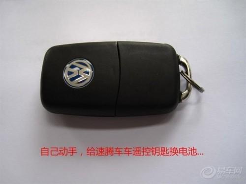

具体做法是:

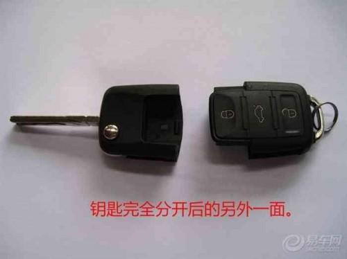

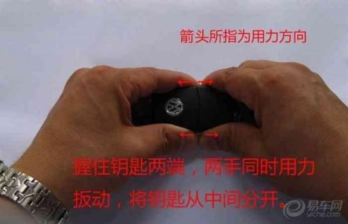

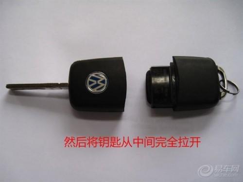

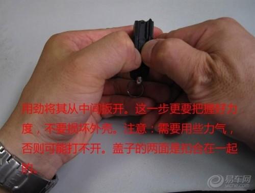

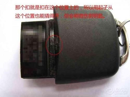

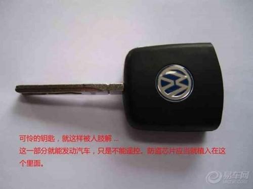

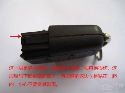

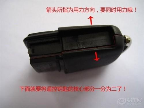

1、首先弹出钥匙金属头,然后将有珐琅大众标中间有缝隙的一面朝上,两只手捏住钥匙的两边往上稍用力掰(稍加些拉动),一下就可掰(拉)成两半,上半部为金属钥匙头部分,下半部为操纵部分。

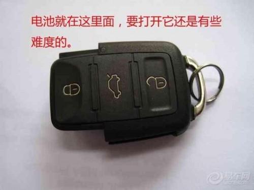

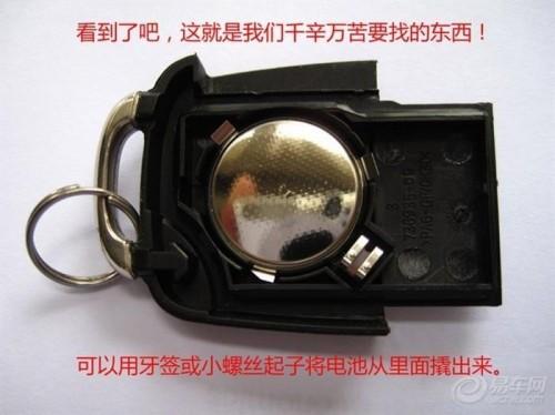

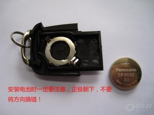

2、从操纵部分侧面可以看到一个缝隙,用小螺丝刀(我是用指甲)即可将其分开,一侧为电路板(不要因为好奇拨弄那些线路),一侧为电池仓,很容易地从电池仓取出纽扣电池。电池是3V,型号为CR2032。原来装的是松下的,我花7元钱在手机柜台买了一个“超霸”的装了进去。注意有+字一面的朝下。

4、确认小灯闪亮,则证明电池安装正确,没有其它问题,然后将金属钥匙头与操纵部分对插,稍用力即可复原。
