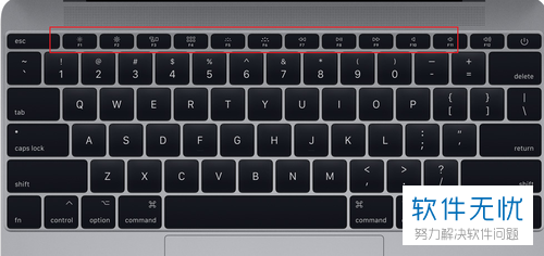

我们的电脑,默认是需要按下fn键后再按F1到F12键,才能正常使用,那么如何能够不按fn就使用f1到f12的呢?
联想笔记本按F8需要按FN,怎么设置不需要
  1. 1. 让让笔记本关机,接着按【fn+f2】,再按开机键。

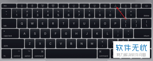

  2. 2. 这种开机方法,会进入bios模式,如下图所示,找到并点击【system configuration】类似的选项。
  3. 3. 接下来,在打开的界面中点击【action keys mode】或类似的,反正有keys的就是了,然后设置为【enable】。
  4. 4. 上面的设置完后,按下【F10】键,然后在弹窗中点击【OK】。
  5. 5. 这样设置后,在电脑上试试,就可以不用按fn键直接按f1到f12键了。
