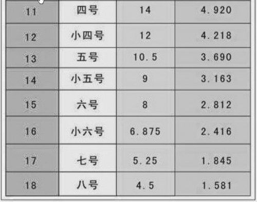

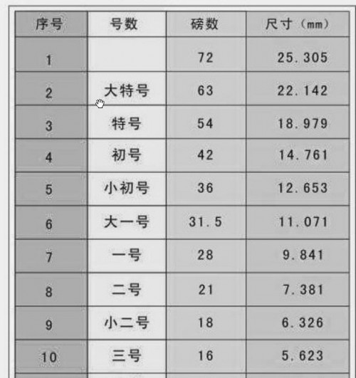

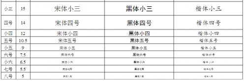

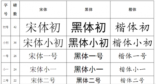

目前排版中,点数制与号数制并存使用,互为补充,两者相互之间对应的折算关系详见下图。
专业排版字号、磅数与实际尺寸对照表:
