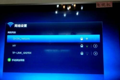

小米电源接好,电视打开,哇!!!一起是如此的顺利自然通透,待我进入小米界面,进入无线网络的时候,我哭了,我的无线网络居然搜索不到,明明我自己的电脑手机都是连接的无线啊,而且我周围的无线也不止1个,我怀着蛋碎的心情联系了客服。然后一套一套的,先是重启路由器,重启盒子,各种重新启动,一样的不行。中间有一次搜索到了很多wifi但是等我自己去连接的时候又没了,砸电脑的冲动啊!!!我忍。

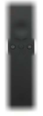

同时按住小米遥控对准小米盒子,同时按住小米遥控的菜单键和功能键(就是那个小屋子和三道杠)
小米盒子连不上网在进入无线网络时居然搜索不到
一定按住了,这时候我们接通小米的电源,当电视进入小米界面的时候会进入一个后台界面。这里我们选择第二个选项,清除用户记录。然后点击重新启动。
这里又会弹出2个选项,我们不要选择最近使用的,选择那个没有使用过的通道,当我们再次进入小米盒子的时候就会搜索到wifi了。
