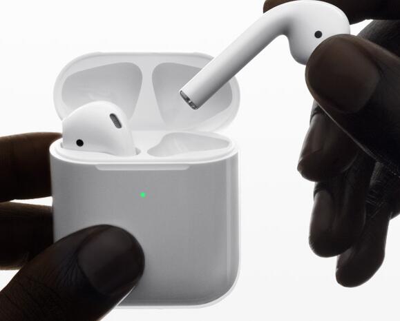

第一步:“重置你的AirPods”。按住AirPods充电盒后方的白色设置按钮约15秒,可重启AirPods。
第二步:打开充电盒盒盖,将AirPods靠近要连线的iPhone或苹果设备,重新让AirPods进行配对。
第三步:在正常使用情况下,用完AirPods充电盒和AirPods耳机的电力,让电力降到0%。(注意:在这阶段时千万别帮AirPods充电。)
第四步:将0%的AirPods耳机放到充电盒里,让它充电到至100%满电。

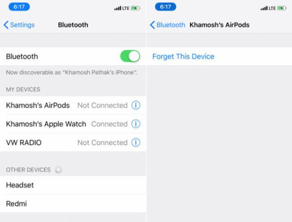

在重置校正AirPods之前,进入iPhone或苹果设备的蓝牙设置功能,彻底断开与AirPods耳机连线。
打开iPhone、iPad等设备的“设置”选项,进入“蓝牙”设置功能,点击AirPods耳机旁蓝色“i”按钮并“忘记此设备设置”。
