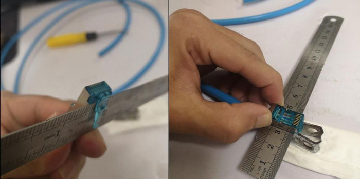

可以使用一字螺丝刀、锤头等工具都可以做到,但是最好还是使用压线钳:
没有压线钳,我们准备钢铁尺子(只要是长条、硬的即可)、老虎钳(或者指甲钳也可以,注意指甲钳上面的圆钉要去掉)、一个一字螺丝刀(能插入水晶头金属针脚的线槽中,稍微厚一点也可以)。
把网线插入水晶头插好后抵紧,将尺子卡在水晶头的塑料弹簧片后,然后置于老虎钳/指甲钳中间的缺口中,轻轻合拢缺口,这样是为了防止在压金属片时弄断塑料卡片。
用一字螺丝刀压下水晶头凹槽中的塑料块,将网线固定住,然后用另一把老虎钳(也可用平的坚硬的东西)的端部将所有水晶头的金属压片同时压下直到平齐水晶头表面,最后用一字螺丝刀一个个将金属片压到压不动为止,此处注意一点,垂直下压不能倾斜,先压4或5,此两线一般用不到,可以试试手感,然后间隔一根压,可以做到不倾斜。
