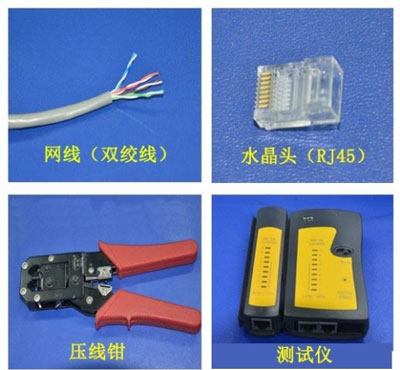

一、准备工作
首先我们需要准备好我们连接网线水晶头的材料和工具:一根一定长度的网线、若干个水晶头(专业术语RJ45)、一把8P槽的压线钳、一个测试仪;
