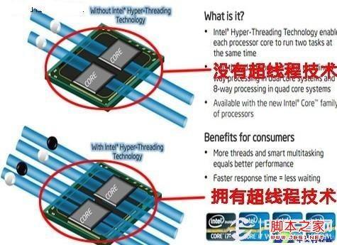

什么是超线程 超线程与普通线程对比
可能介绍了以上概念,很多电脑爱好者朋友还是不了解什么是超线程,其实大家可以这样理解:我们一般处理器有几个核心就有几个线程,像我们所熟悉的AMD众多处理器由于不支持超线程技术,所以当处理器是四核我们就知道其是四线程处理器,留心的朋友可能也会想到我们推荐的不少四核AMD配置中在介绍处理器时总会强调原生四核,其意思就是指真正的四核。那么对于Intel酷睿i3双核四线程处理器我们该如何理解呢?
首先可以明确的是酷睿i3是双核心处理器,但为什么有四个线程呢?这就用到了Intel超线程技术,这其中涉及到了虚拟技术,理解虚拟主机的朋友或许可以很好理解,通过特定技术将双核心中的每个核芯模拟一个虚拟处理器出来,这就是超线程技术。如上图所演示的所示,目前超线程技术仅能达到虚拟核芯与物理合理相同的个数,如:酷睿i7为四核八线程,因此这个线程数量是与物理核心数量相一致的。
