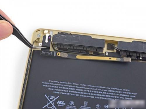

图为iPad Air 2天线模块拆解图赏,其Wifi天线转移到了机身顶部,估计信号更好一些,很好奇,不知道4G版的内部天线会如何处理。
iPad Air 2做工如何?iPad Air2拆机图文详细评测
图为iPad Air 2天线模块拆
图为拆卸下来的iPad Air 2内部Wifi天线特写。
