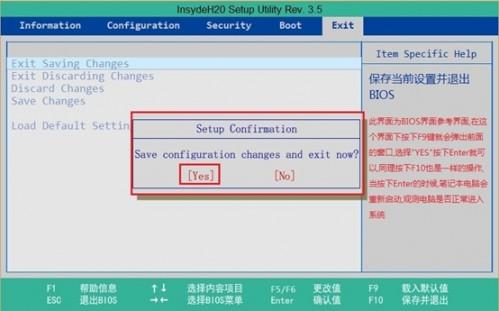

2. 如果不是方案(1)的黑屏报错,请首先拔掉所有的外接设备(包括外接的鼠标、外接键盘、外接网卡、外接无线网卡、U盘、光盘、移动硬盘等),然后重新开机不停的快速敲击F2进入BIOS界面(如下图),按F9键后弹出窗口选择“YES”选项 按Enter键确认,按F10键后弹出窗口选择“YES”选项 按Enter键确认保存,此时笔记本电脑会重新启动,观察是否能正常进入系统使用。

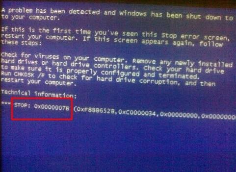

1. 首先查看屏幕报错信息,如报错代码为:0x0000007b
Lenovo G470启动中报错无法进入系统

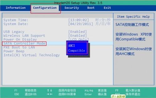

2. 请重新开机不停的快速敲击F2进入BIOS界面将Configuration下的SATA controller Mode的值更改为AHCI(如下图),如果进入BIOS已经是这个选项(即已经是AHCI),则改成另外一个选项Compatible,然后按下F10按键,选择“yes”按下Enter保存,此时笔记本会重新启动,看是否出现蓝屏报错,如果不报错,选择屏幕上面的“正常启动”就可以正常使用了。

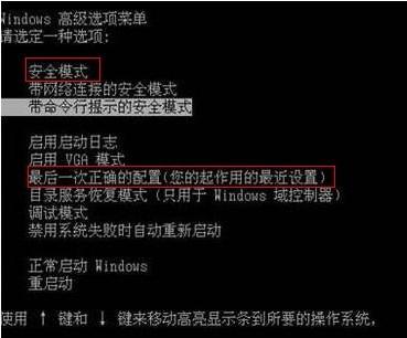

如果蓝屏报错代码非方案(1)的报错信息,请重新启动计算机,重启后不停地快速敲击F8键直到出现系统菜单(如下图),选择最近一次正确配置登陆看是否能正常使用,如果可以进入到系统一般就可以正常使用了。

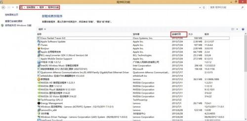

如果方案(2)无效,请再次重启后不停地快速敲击F8键直到出现系统菜单(如上图),点击安全模式,进入安全模式后,双击控制面板---卸载程序(如图),卸载最近装的软件,然后重启测试。
