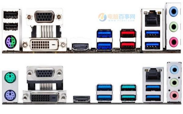

  一般的解决方案是使用PS/2圆口的鼠标或键盘,如果主板提供PS/2接口的话,在华硕PRIME B350M、技嘉AB350M、七彩虹战斧C.AB350M等几款新主板上,我们发现PS/2接口依然幸存着,不过我们用的键盘鼠标基本是USB接口。PS/2鼠标能正常使用的原因是,它使用系统IRQ中断,而不像USB依赖I/O协议,使用的是轮询机制,需要安装驱动程序才能使用。
  一般情况下,鼠标接上USB2.0接口,最有可能是通过USB3.0端口支持。
Ryzen不支持Win7吗?Ryzen如何安装Win7系统
  图为B350主板接口

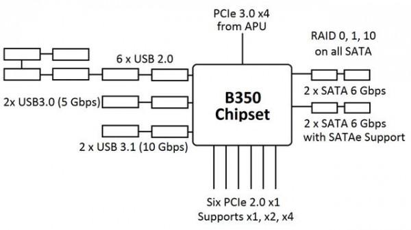

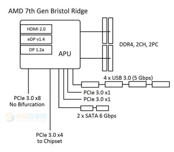

  AMD BIOS通过CPU处理USB端口数据传输,因为USB支持是芯片组实现,而不在CPU的端口上。AMD 300系主板显示每个USB端口,和以前的桌面平台有所不同。
  B350芯片组端口架构
  AMD第七代APU架构
  问题是,从芯片组延伸出来的USB端口,Win7系统安装过程应该是原生支持,允许用户在通过USB或CD安装系统时访问。但是,找到那些通过芯片组而不是CPU出来的USB端口是个难题,特别是主板厂商没有提供主板线路图或控制器框架示意图。

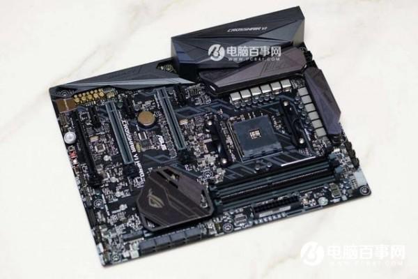

  华硕ROG CROSSHAIR VI HERO主板
  在基于X370的华硕ROG CROSSHAIR VI HERO主板上,上述方法并未奏效,也许其他主板可以?即使可以,在访问操作系统时会碰到更大的问题,稍后下文介绍。
