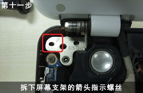

  9、拔下排线后,继续拆螺丝。两边都要拆,可别只拆一个。螺丝拆下后,稍微用力一提,屏幕就和主机脱离了。
