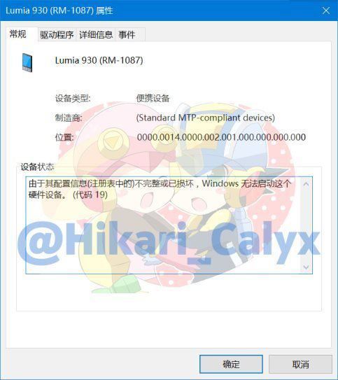

  昨天我拿到一台Lumia 930,连接电脑发现无法像往常一样在电脑上出现一个MTP设备,也不能测试离线推送更新包。打开设备管理器发现报错19。
取消推送错误Win10驱动导致无法连接手机怎么解决
  在网上找到的针对此故障的方法(修改注册表),测试发现毫无效果。但是偶然发现,手动更新驱动成“MTB USB设备”的话就可以正常使用了。在设备管理器里删除硬件之后重新连接,故障重现,这就说明系统被装入了不兼容的驱动。

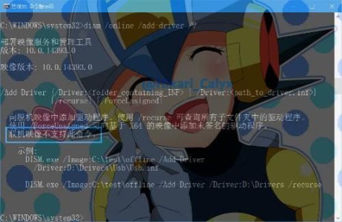

  好在Win7和以上版本中,额外安装的驱动程序可以使用“部署映像服务和管理工具”(Deployment Image Servicing and Management,DISM)来添加、删除、查看。但是当你正在运行这个系统的时候,你无法使用DISM来添加删除驱动。

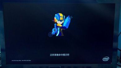

  如果没有自己的PE的话,也可以使用系统自带的WinRE环境。

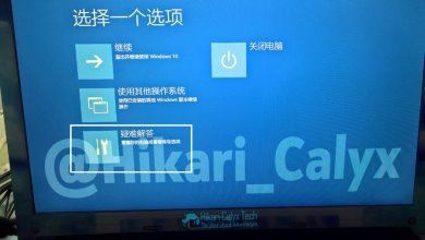

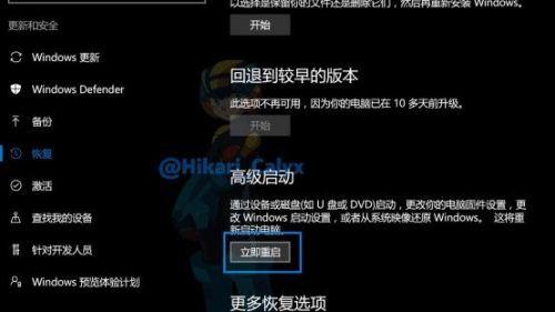

  以Win10为例,在设置里,点更新和恢复,恢复里选择“立即重启”。

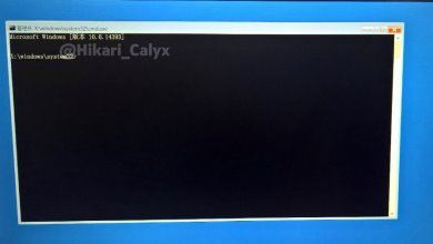

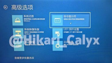

  然后选择“疑难解答”、“高级选项”、“命令提示符”。
取消推送错误Win10驱动导致无法连接手机怎么解决 取消推送错误Win10驱动导致无法连接手机怎么解决

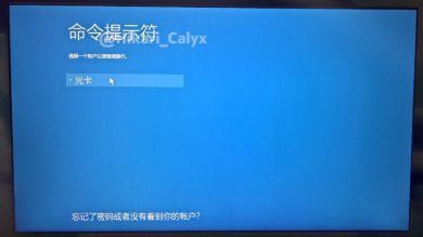

  等重启之后,选择你的用户名,然后输入密码(如果没有就保持空白),确定,即可出现命令提示符。

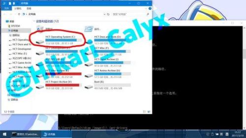

  进入PE之后,你可以看到,一般情况下系统都是装到C盘上的。

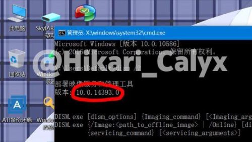

  请检查你PE自带的dism版本是否大于等于你装的Windows版本,比如说如果你用的是Win10 Build 14393.726,那么你就应该用至少10.0.14393的dism。如果低于此版本,请输入此命令切换到你系统的盘符调用你原先系统上的dism:
  cd /d C:\Windows\system32

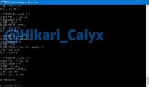

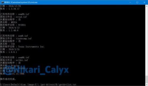

  在这里输入命令
  dism /image:C:\ /get-drivers
  你可以看到里面会列出很多驱动,都是装完系统之后额外安装的驱动。
  因为命令提示符输出限制,你的驱动程序往往无法完全列举出来,前面输出的全部被挤出去了,看不到。
  你这时可以输入这个命令:
  dism /image:C:\ /get-drivers>D:\getdrvlist.txt

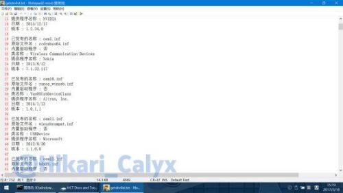

  等命令执行完成之后,打开D盘的getdrvlist.txt,你就会看见一个完整的已安装驱动列表。
  如果你用的是前面的纯命令行PE,那么在命令提示符输入D:\getdrvlist.txt并执行即可。

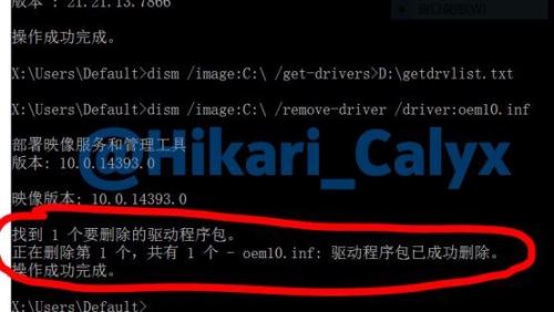

  假如说你想删除冲突的MTP驱动,那么在这里查找mtp这个关键字,应该有一个驱动文件的原始文件名是带mtp的。然后我们看看,它的已发布名称是oemxx.inf。
  在本例中,我需要删除YunOS的USB驱动,这里有一个yunos_winusb.inf的原始文件名,对应的已发布名称是oem10.inf。
  就执行这个命令:
  dism /image:C:\ /remove-driver /driver:oem10.inf
  这么一来冲突的驱动程序就被卸载掉了。

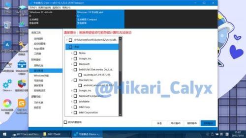

  除了使用dism命令行删除驱动之外,你还可以使用来自初雨团队的Dism++(www.chuyu.me)来删除驱动,同样的也需要在PE或WinRE环境下使用,只需要勾上你要删除的驱动,然后删除驱动即可。

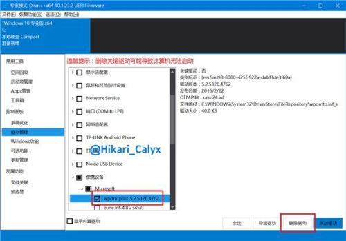

  补充:错误的WPDMTP驱动删除教程

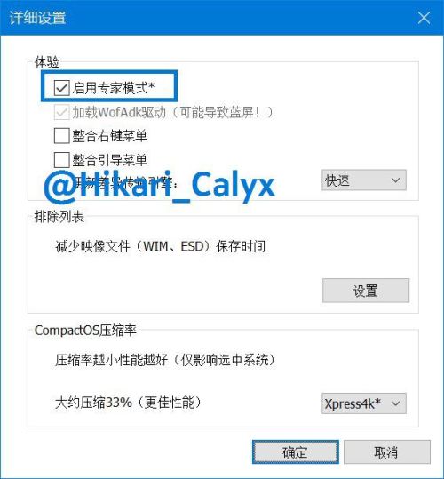

  去www.chuyu.me下载对应你的系统位数的dism++。
  打开选项——详细设置,勾上“启用专家模式”。
  勾上之后,确定,关闭Dism++再重新打开。
  点“驱动管理”,依次展开“便携设备”、“Microsoft”,勾上wpdmtp.inf-5.2.5326.4762,点一下删除驱动。操作完成之后,你就可以关闭dism++了。

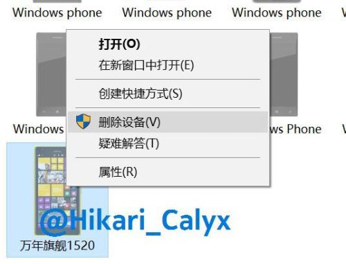

  如果这个时候你的手机连接电脑还有问题的话,请将手机连接电脑,运行control printers,删除里面中招的手机。
  现在拔下手机再重新连接,问题应该就得到解决了。
