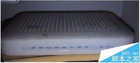

  原因五:电脑猫坏了。
  电信猫的话,以我的电信猫为例,如图,POWER是电源指示灯,指示灯亮代表正常。RUN是运行灯,一闪一闪代表正常。DSL是电话线接口,常亮代表正常,如果一闪一闪,或者不亮,代表电话线没接好或ADSL不正常。LAN1-4代表网卡接口,常亮代表正常。ITV是网络电视接口,WLAN是无线接口号,WPS是无线的验证,USB是外接USB设备。
