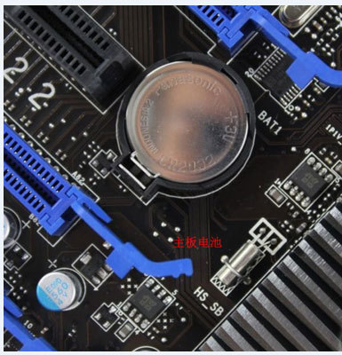

  2 扣掉主板上的电池,静等1分钟后放回,有的同学经过此步后USB鼠标键盘或者圆口鼠标键盘开机后都可以使用了。
