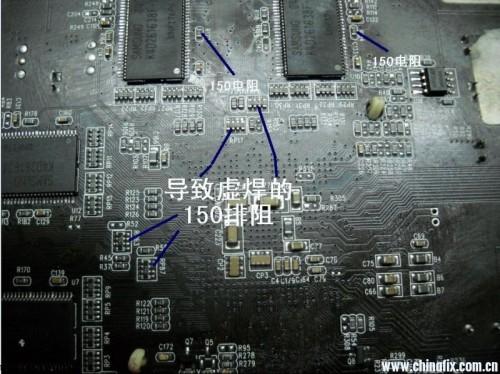

这块显存的分布上图是一样的,A40-47......报错 于是和好的显存A24-31更换一下 故障依旧 报错位置还是A40-47.....最后饼哥给我说A32-63和A0-31两颗显存对换一下 对换完成后,A通道不报错了,开始查B通道0-7....... 打值 显存16脚 20脚 47脚 51脚 都是正常 355左右,后来还是替换B0-31和B32-63的显存替换了一下, 这次是A通道和B通道全部报错,崩溃。
由于手头显卡比较少,练手的机会不多,如果不找错问题所在,就少了一次实践的机会,没办法继续,后来就开始查打值B通道的地址线,显存的28脚 也就是地址线 阻值 600多和别的明显不一样!跑线跑到一个150的排阻,在线测量电阻200多,和别的明显不一样!别的都是6,吹下来更 换了一个,阻值正常,28脚也是355左右了!上机测试,还是A和B全部报错!想到刷BIOS,刷完BIOS 以后 这次是B通道0--7......报错
地址线打值:当打到显存28脚的时候,阻值600多,别的是355,跑线跑到一个150的排阻,阻值还是600多,没多想换了再说,上机测试,故障依旧, 郁闷,由于显存都是对换过的,害怕虚焊,拿镊子拨了好几遍,没有问题, 没了思路,痛苦啊!没办法继续打值,当打到B通道显存31 脚,32脚的时候,表笔放上去是324,拿下来在放上去是355,一会324,一会355,按压PCB板,阻值一会一变,以为是PCB板的问题,这个时候 基本都放弃了,后来想到150排阻的问题,跑线果真到了150的排阻,测试阻值355正常,无奈,最后不报任何希望把150的排阻全部加焊了一下,正面4 颗,反面4颗,上次测试,还是花,软件的测试结果让我心里猛的一喜,报错位置为B48--55后面没 有带.... 说明这一组数据位有问题,打值16脚,600多,20脚355,不 正常,16相连的是150的电阻,不是排阻了,加焊!上机测试,不报错了,跑3D也没有问题,心里那个爽啊!痛苦并快乐着,拿天那水刷了一下,又测试,有 一个数据位报错,具体是什么位置忘记了,加焊相连的电容,OK 上机测试无任何问题。中间出现了好多次A和B通道全部报错的情况。' e+ w

维修总结:个人的思路有一定的问题,一直只想到显存坏和 PCB板变形或GPU坏造成的原因,根本没有想到与地址线和GPU相连的150排阻虚焊出现的问题,看来以后要多注意这方面的问题,以上是个人的总结,如 有不对,请大家批评指正。' A, Z, |% Q" P
下面这张图是这片 显卡排阻和电阻虚焊的位置/ k( C3 J4 /2 o
杂牌9550显卡花屏维修一例
