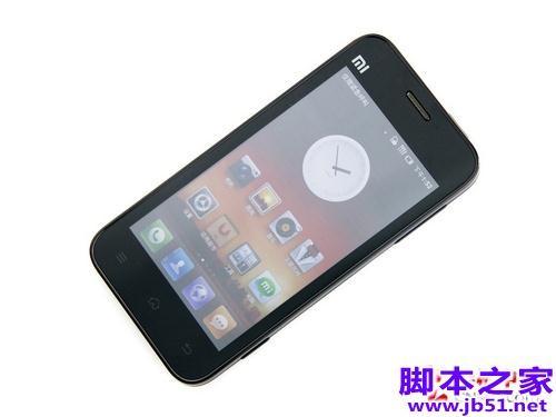

待肢解的小米手机
时至今日,小米手机已经在手机中国评测中心度过了两周的时间,最近接到通知,小米科技开始回收评测机了,这让笔者动起了拆小米的心思,说干就干,叫上一个同事帮忙,准备工具、布置工作棚,小米手机解肢大戏开始上演,现在我们就来看一下小米手机身体里到底藏有什么玄机。

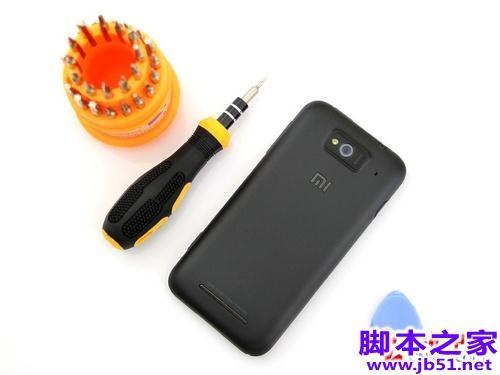

必须的拆机工具
拆解小米手机使用到的工具非常简单,手机专用改锥一套(小米使用的是十字螺丝,并不是手机常见的六角螺丝)、三角塑料起子一个、胆大心细的大脑一个。

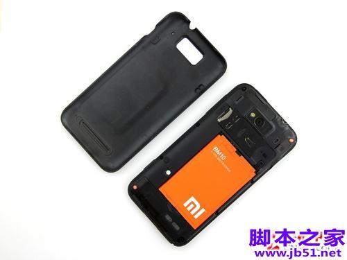

拆下电池盖

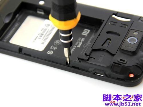

小米手机的固定螺丝都在机身内部,所以先要卸下电池盖和电池。
史上最详尽! 小米手机拆机全过程 最详细拆机步骤(图文)

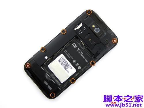

八颗螺丝固定小米手机
把电池盖和电池取下后可以看到八个螺丝,用十字改锥拧下,注意四角的螺丝与中间的四个螺丝大小不同,需要选用不同大小的改锥。上图中橘黄色圆圈中标注了小米手机机身背部的八颗螺丝。<

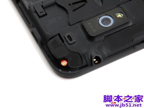

两截式的螺丝用于绑挂绳
小米手机有一个边角上的螺丝很独特,它有两层螺帽,通过与机身对比可以发现原来这是一个挂绳孔,很巧妙的设计,不过笔者测试后发现只有把螺丝拧下之后才可以轻松把挂绳绑上,有些繁琐。<

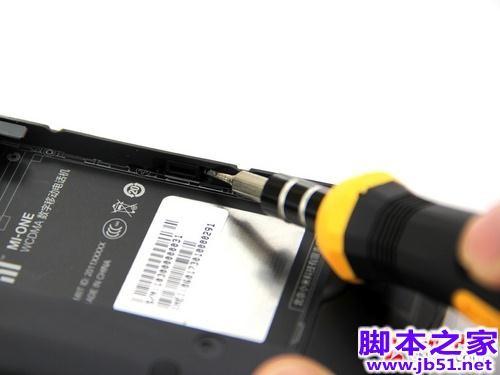

把小米手机机身背部的八颗螺丝拧下还不能马上撬机身,通过上面的照片我们可以看到电池槽壁有一个卡扣,用螺丝刀把卡扣分离。

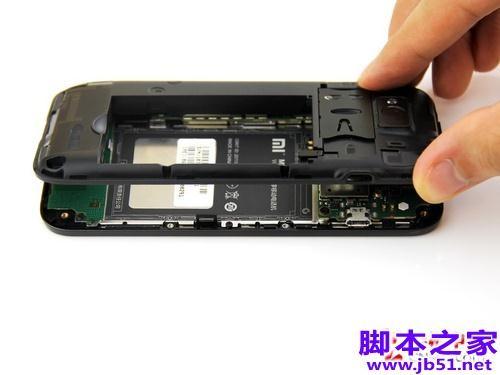

使用塑料起子将手机背壳滑开
之后就可以使用塑料起子撬小米手机机身了,应该先从卡扣所处的那一边开始撬。撬起之后沿着机身侧面滑动。小米手机比一般的手机要好拆解,可以明显的看到卡扣,卡扣的力度也较小。

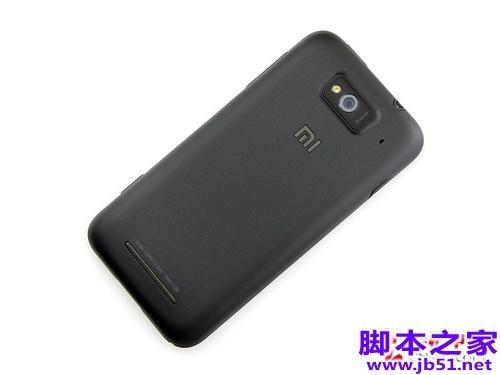

打开手机背壳
小米手机机身边缘会有隐藏的卡扣,遇到卡扣时稍微用力撬动,但是应该注意力道,不要太过用力,否则会损坏机身,撬完一圈之后就可以把背盖拿掉了。

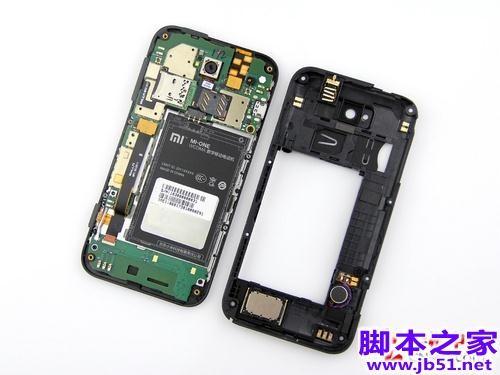

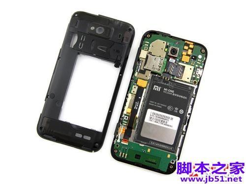

拆下背盖的小米手机
先来看一下拆下背盖的小米手机,绿色的电路板已经暴露在我们眼前了。

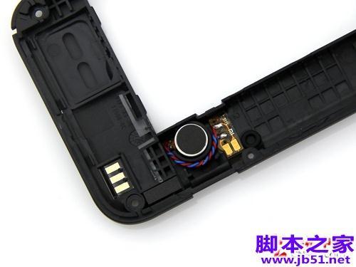

手机背壳的背面
来看一下小米手机背盖的背面(上图右),它并不是简单的塑料保护壳,我可以看到上面有很多的金属触点,左上角的多条黄色金属物就是耳机插孔的触点,合盖之后与电路板触点接通�

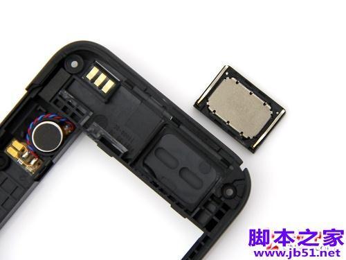

拆卸机身背壳扬声器
我们暂时把机身放在一边,先来处理拆解下来的机身背壳,它并不是一个简单的保护塑料,在上面安装有扬声器等周边元件。

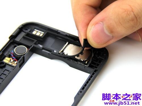

扬声器胶垫
底部的扬声器有橡胶圈保护,取下橡胶圈就可以卸下扬声器。
拆下扬声器
史上最详尽! 小米手机拆机全过程 最详细拆机步骤(图文)史上最详尽! 小米手机拆机全过程 最详细拆机步骤(图文)
小米手机扬声器特写(点击图片放大)
小米手机扬声器的特写,方形的扬声器做工很精细,左右两头有细长的触点。

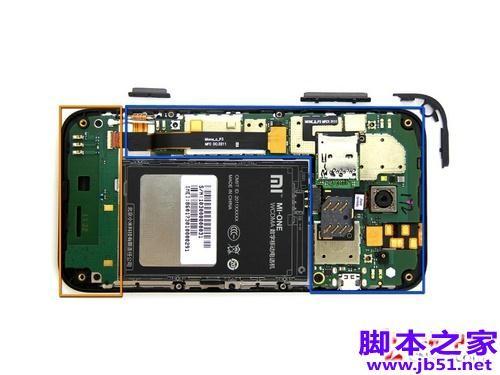

终于回归到最主要的部分,我们现在可以清晰看到小米手机的绿色电路板,不过距离我们的要求还有一定的距离,我们首先要把电路板从机身上拆下。

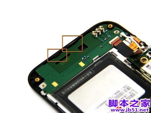

主板与附属板图示(蓝色:主板,黄色附属板)
小米手机的电路板分为两部分,蓝色区域为主板,装有处理器、通讯模块等核心的芯片,黄色方框标注的为附属板,我们先把附属板卸下。

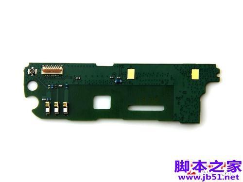

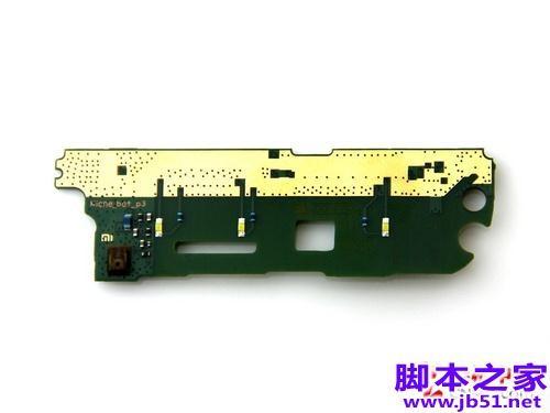

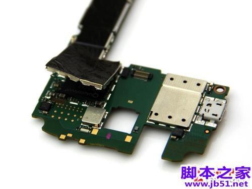

附属板正面
拆下的附属板,上面的原件很少,有几个触点。
附属板反面
附属板用于连接扬声器、受话器与主板的连接。

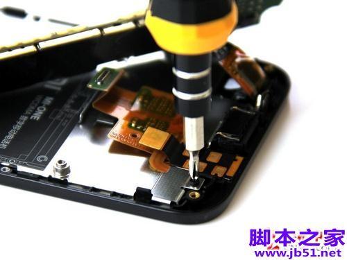

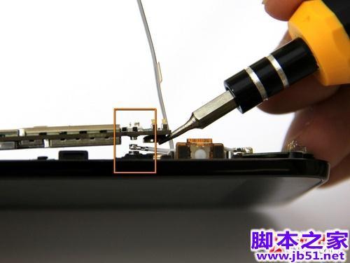

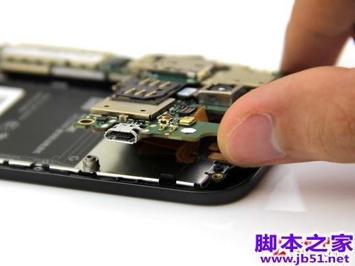

小心抬起小米手机主板
把主板上可见的螺丝拆下后就可以略微撬起主板,用细长的螺丝刀拨离主板背部的排线卡扣,然后可以看到两个隐藏的螺丝,小心取下螺丝。
依次卸下隐藏螺丝
取下隐藏在主板下的第一颗螺丝。
依次卸下隐藏螺丝
取下隐藏在主板下的第二颗螺丝。然后将连接的排线取下就可以轻松把主板与手机面板分离,取主板的时候一定要小心,连接有多条排线,稍不小心,就有可能损坏小米手机。

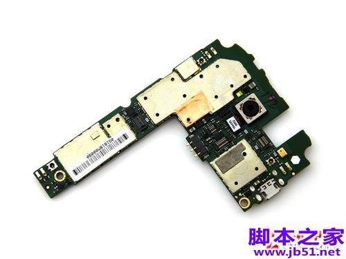

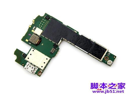

正式征服小米手机主板
现在小米手机的主板终于被我们征服,这也是小米手机的最核心部位。
小米手机主板正面
安全卸下的小米手机主板正面,上面的白黄色金属为芯片屏蔽罩,下面就是各种控制芯片。

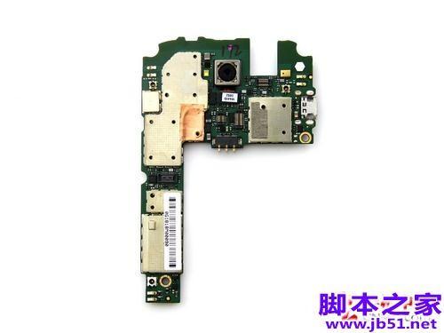

小米手机主板反面
小米手机主板背面。

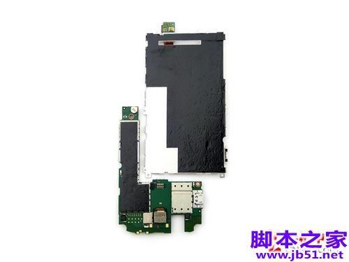

小米手机面板和金属屏蔽罩分离
主板卸下后把可见的螺丝拧下以及把排线卡扣拔下就可以把金属信号屏蔽罩卸下,期间同样要注意排线。
金属屏蔽罩的背面

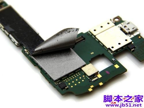

发现神奇的石墨散热膜
金属屏蔽罩的背部的黑色物质是什么?在看到这层黑膜的时候笔者确实小激动了一下,因为终于解开了一直困扰我的谜团。
黑色的石墨散热膜
原来这就是雷军在小米手机发布会的时候所说的石墨散热膜,直接贴附在金属屏蔽罩以及主板上,主板上石墨散热膜的下部就是处理器等核心易散热的芯片。
石墨散热膜特写
石墨散热膜很薄,用轻如羽翼来形容并不为过,揭掉散热膜后在芯片屏蔽罩上还会留下一层具有金属光泽的物质,小米手机就是利用这层散热膜让手机均匀散热的。

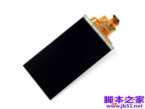

卸下的屏幕特写
再来看一下卸下的夏普4英寸ASV材质屏幕。拆下后的屏幕应该立即贴上保护膜保护,以免划伤,同时尽量避免手指直接触碰屏幕。<

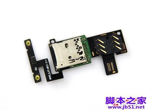

把主板放到一边,我们先处理手机面板上的小部件,因为这里连接着microSD和SIM卡槽。
卸下microSD和SIM卡槽
把小米手机面板上的microSD和SIM卡槽卸下,同为卡扣式,小心的拽出就可以。
卸下的microSD和SIM卡槽
microSD和SIM卡槽特写,右下方的“蜈蚣脚型”金属就是与主板连接的卡扣,在部件上也可以清楚看到很小的小米手机LOGO“MI”字样。

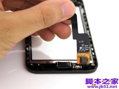

电容触摸屏控制器
此为电容屏的控制器,不可拆卸,后面步骤有元件特写及解析。<

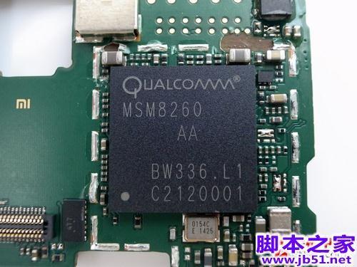

高通MSM8260高清大图解析
终于看到了小米手机最核心的处理芯片,此前一直被广泛议论的高通MSM8260处理器也静静的躺在笔者面前,心情激动到了极点。
高通MSM8260处理器特写
小米手机最核心的高通MSM8260处理器,双1.5GHz核心,可支持高级别的网络应用与多媒体性能,拥有支持OpenGLES 2.0和Open VG 1.1加速的3D/2D加速引擎的强大的图形处理器、1080p视频编/解码、专用低功耗音频引擎、集成的低功耗GPS。(本文部分专业芯片资料来源于互联网)

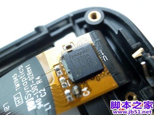

Synaptics T1320A触摸屏控制芯片特写
Synaptics(赛普拉斯)出品的TrueTouch系列触摸板控制芯片,型号为T1320A,采用了PSoC架构,TrueTouch是业界最灵活的触摸屏解决方案。<

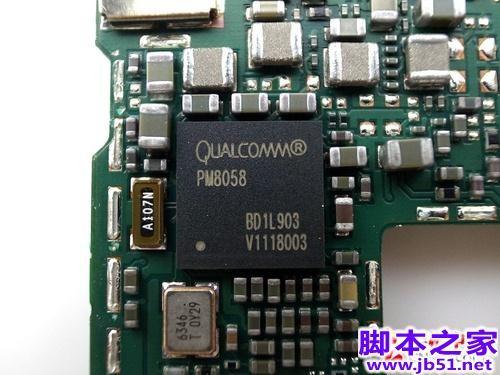

高通PM8058功率管理芯片特写
高通PM8058功率管理芯片,集成Bluetooth与调频广播的QTR8600射频子系统支持。

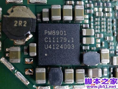

高通PM8901电源管理芯片特写
高通PM8901,同样是电源管理芯片,也是高通MSM8x60平台改进的一项。

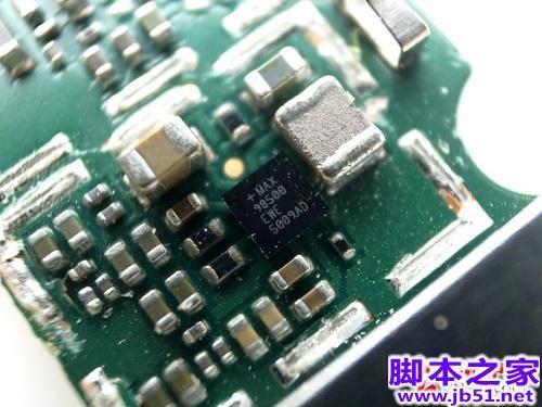

Maxim MAX98500放大器特写
Maxim升压型2.2W D类放大器MAX98500,集成了boost转换器以提供稳压输出电源,从而在较宽的电池供电电压范围内保证高音量音频输出。此外,MAX98500采用独特的电池跟踪技术,提供自动电平控制(ALC)功能,在电源电压下降时限制最大输出摆幅。ALC有助于避免信号钳位、防止电池电压衰落,否则将造成系统复位。MAX98500可理想用于手机、便携式媒体播放器、PDA、上网本及其它电池供电的音频系统。

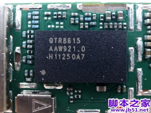

QTR8615 RF非接触式IC芯片特写
QTR8615,RF非接触式IC芯片,由IC芯片、感应天线组成,封装在一个标准的PVC内,芯片及天线无任何外露部分。是世界上最近几年发展起来的一项新技术,它成功的将射频识别技术和IC技术结合起来,结束了无源(无电源)和免接触这一难题,是电子器件领域的一大突破。在一定距离范围(通常为5—10mm)靠近读写器表面,通过无线电波的传递来完成数据的读写操作。

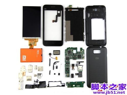

耗时三个小时,终于把小米手机大肢解,我们来看一下全部零件(点击图片查看原图),上排从左至右:屏幕、玻璃触摸面板、金属信号屏蔽罩、电路板保护壳;下排从左至右:电池、芯片屏蔽罩、螺丝、石墨散热膜、扬声器、受话器、按键、扬声器胶垫、主板、镜头组件、microSD/SIM卡插槽、附属板、电池背壳。
小米手机拆机零件全家福
说实话,在拆解完小米手机后,感觉它绝对有这大厂的风范,绝非此前传言的山寨做工,无论从做工、线路板走线还是硬件选材上,都居于上等水平,绝对对得起1999元的价格,由此也可以看出小米的用心。有一点遗憾的是,虽然我们清楚的看到了小米手机的全部硬件,但是由于笔者手上资料有限,无法精准算出小米手机的硬件成本,这有待以后考证,如果你是一个IC发烧友,随时可以通过留言与我们分享。
