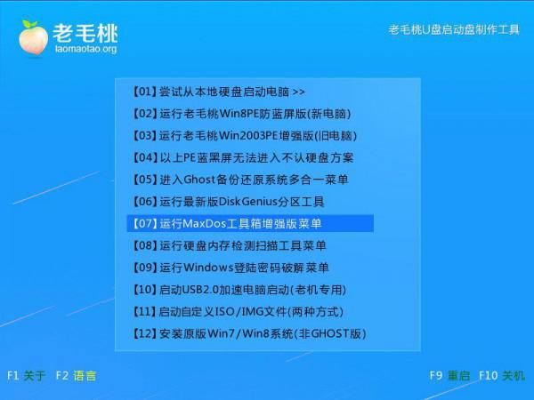

  1、将准备的老毛桃装机版u盘插到主机USB接口上,重新开机,待显示器上出现启动logo界面后按快捷键进入主菜单页面,将光标移至“【07】运行MaxDos工具箱增强版菜单”,按Enter键确认,如下图所示:

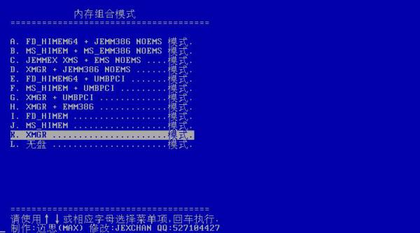

  2、打开子菜单后,选择“【02】运行MaxDos9.3工具箱增强版G”,按Enter键打开内存组合模式界面。在列出的多种模式中,我们选择“K.xmgr…模式”,继续按Enter进入下一界面,如下图所示:

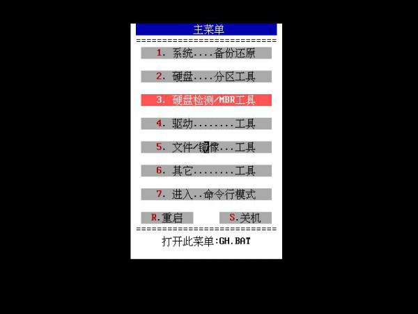

  3、在主菜单界面中选择“3.硬盘检测/MBR工具”,按Enter键确定,如下图所示:

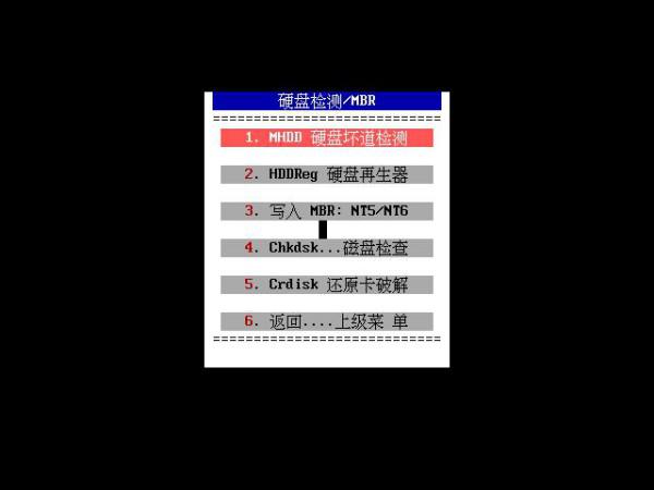

  4、打开硬盘检测工具后,进一步选择“1.MHDD硬盘坏道检测”,按Enter键确定,如下图所示:

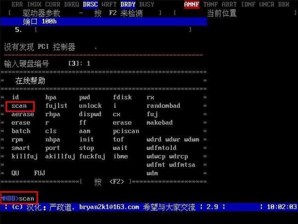

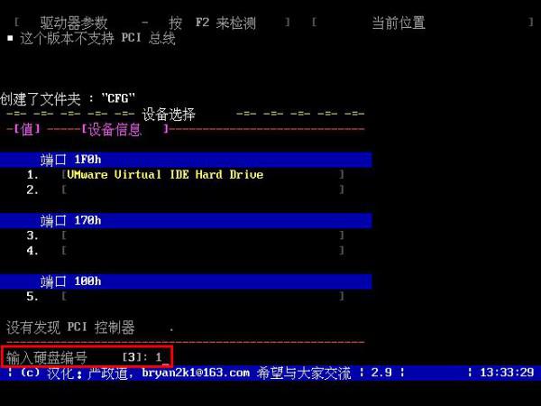

  5、随后会出现一个MHDD中英菜单,在这里选择“2.MHDD2.9中文版”,按Enter键确定。在设备选择界面中,根据程序扫描结果在下方光标闪动处输入目标硬盘编号“1”,如下图所示:
如何运行老毛桃MaxDos9.3硬盘检测工具

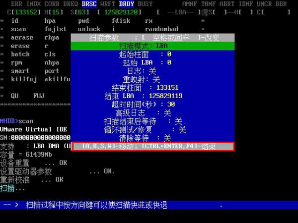

  6、接着在“MHDD>”后面输入“scan”,并按Enter键执行,如下图所示:
  7、弹出扫描参数界面后,按键盘上的“F4”开始检测,如下图所示:

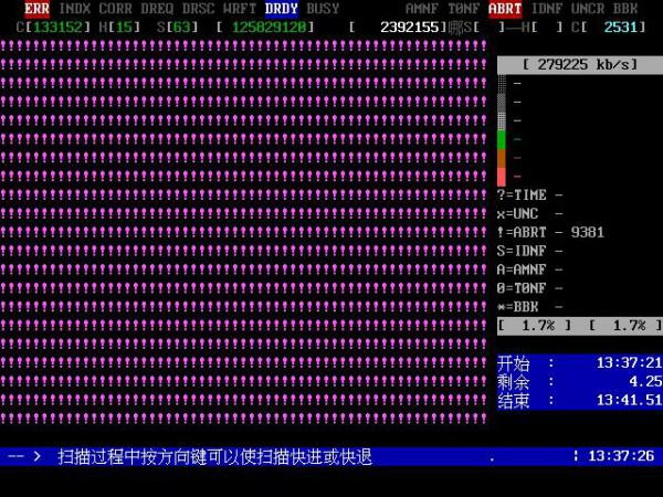

  8、然后程序开始扫描检测硬盘,并将检测进展实时反馈在界面右边区域,如下图所示:
