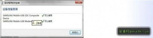

第一步,电脑安装驱动(安装好如下图
三星 GALAXY S5 Odin刷机还原官方系统

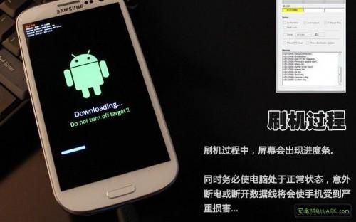

最后点击start开始刷机,手机自动重启,如图所示
刷机过程大概需要五分钟,请勿进行任何操作
重启大概需要2分钟,大家请耐心等待重启过程
