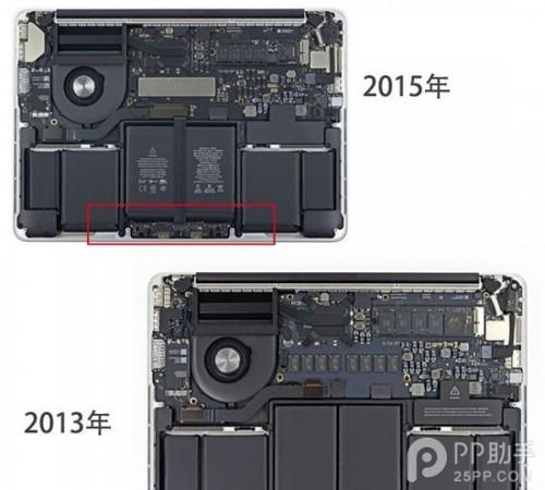

刚一打开外壳,最先注意到的不同就是 MacBook Pro 触控板线缆的布局。除此之外,内部结构跟 2013 年款的 MacBook Pro 看起来差不多。

以前电池架这里是由四枚螺丝钉来固定的,但现在改用四个橡胶塞了,方便很多。但各有好处吧,以前是用螺丝钉固定电池架,然后电池用粘合剂固定在主板,两层加固貌似可靠很多,现在不需要用螺丝钉固定了,不知道是不是因为电池用的粘合剂更加牢固?千万别啊,铲除电池是很累人的活儿呢。

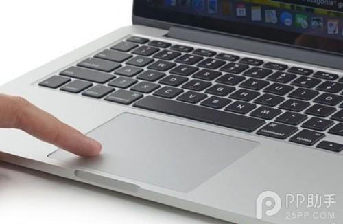

总算能看到 Force Touch 触控板的内部了。苹果用了 10 枚螺丝钉来固定触控板,苹果是担心有人太用力把触控板元件按脱落了吗?要拿这么多的螺丝钉来固定这一不算大的零件。
2015新款Retina MacBook Pro拆机高清图赏
从零件来看,苹果用在 MacBook Pro 上的 Force Touch 触控板跟苹果展示的全新 MacBook 上的 Force Touch 触控板是不一样的。至于有哪些不一样,只能等全新 MacBook 上市后经过拆解才能对比出来。不过也不必纠结,全新设计的机子肯定会跟加装在旧款机型里面的零件不完全一样,至少要考虑空间设计的问题。

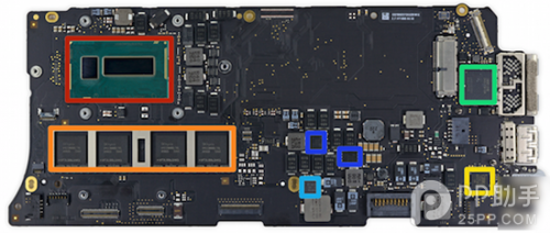

主板上的芯片,有些跟上一代的相同:
英特尔 SR26K 双核 i5-5257U 处理器,集成英特尔 Iris Graphics 6100
SK 海力士 H9CCNNNBLTALAR LPDDR-SDRAM
Cirrus 4208-CRZ 双通道低功耗 HD 音频编解码器
英特尔DSL5520 Thunderbolt 2 控制器
德州仪器 TI58872D
两个飞兆半导体 DE46SY

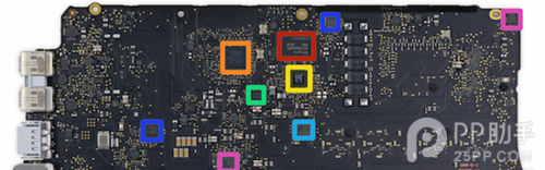

SK 海力士 H5TC4G63AFR4 GB(512 MB)DDR3 SDRAM
德州仪器/Stellaris LM4FS1EH SMC 控制器
博通 BCM15700A2,貌似是一个无线网络芯片组
德州仪器 HD3SS213 DisplayPort Differential 开关
Windbond 25064FVIQ
凌力尔特 LT3957 和 Intersil 的 95826AHRZ
德州仪器 TPS51980 与 SMSC EMC1704-2
