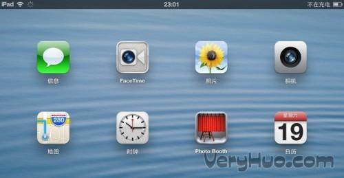

iPad不在充电怎么回事?
对电脑了解的达人们应该知道,普通电脑的USB接口输出参数一般是5V和500毫安。我们来看看iPad自带的充电器充电电压,竟然是“5.1V和2.1A”。
看到这两组数字时大家应该就明白了,iPad连接PC时显示“不在充电”是因为PC端USB接口输出的电压和电流都远低于iPad的充电标准。
iPad显示“不在充电”时,它到底有没有在充电?
其实,当iPad通过USB连接PC时,也在进行充电这一过程,不过由于电压电流低,充电速度极慢。一般情况下,用iPad原装的充电器给iPad充电,充满电大概需要2小时左右,连接PC在这种低电压电流的情况下,给iPad完全充电需要10小时甚至更多。

iPad不在充电怎么办?
方法一:
关于iPad Air/iPad mini2在普通电脑上充电,目前只有一个条件极为严格的实现方法,那就是 在电脑上安装一款名为“Ai Charger”的程序,该程序可以让 PC 支持iPad Air/iPad mini2充电,其原理是修改了注册表的USB电流相关设置。
方法二:
把iPad Air/iPad mini2通过数据线连接到电脑后会在iPad Air/iPad mini2的右上角显示“不在充电”的字样,这是因为Windows系统没有安装有相应的硬件驱动程序,解决的方法很简单:下载一个硬件驱动程序安装完毕后即可。
