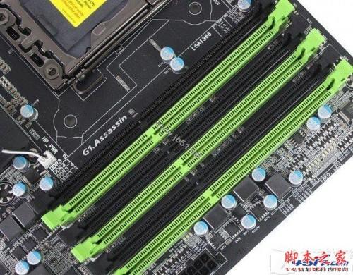

需要主板支持,一般主板上的内存插槽,若是支持双通道或者三通道的话,会以相同颜色表示。此时插入2条或者3条三通内内存就可以了。当然,有的主板可以自动开启双通道或者三通道模式,有的还需要你在主板中开启该选项才可以。

三通道和双通道在内存应用上肯定有所不同。从目前各厂家已推出的X58主板工程样品来看,有标配有6根 DDR3内存插槽的产品,也有如 Intel原厂X58主板这样只提供了4根内存插槽的产品。无论对于4根内存插槽还是6根内存插槽的产品,要想实现三通道,只要将同色的三根内存插槽插上内存即可,系统便会自动识别并进入三通道模式。但如果插上非3或非6条的内存,如4根内存,系统会自动进入单通道模式。

3组插糟,必须将同色的三根内存插槽插上内存即可,系统便会自动识别并进入三通道模式,如果插上非3或非6条的内存,如4根内存,系统会自动进入单通道模式。
