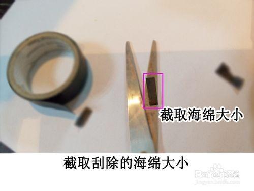

7、然后用剪刀剪下宽度约1cm左右的绝缘胶带,长度截去少许,大小等同第6步刮去的海绵大小
hp1022打印机打印第二张纸一定会卡纸的解决办法
