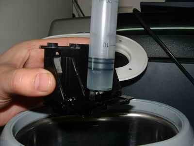

清洗完的喷头还要进行检测,我们可以先不安装到机器上,直接用手工检测。找一只医用注射器,取下针头,抽取少量清晰液,然后小心的将注射器垂直插在喷头的喷嘴上面,慢慢用力,将清洗液注入喷头里面。
喷墨打印机喷头清洗方法图解
从打印头下面就可以看到有清洗液喷出,如果喷出的清洗液完全流畅,没有分岔和间隔的现象就说明喷头完全清通了。如下图:
喷墨打印机喷头清洗方法图解
如果喷出的墨水有分岔或明显有间隔,就说明喷头还没有完全清洗好,还要继续清洗或浸泡。如下图:
